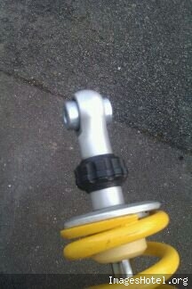

Ouais enfin je viens de recevoir la photo de l'ex amorto de mon pote, euh je vous assure, il n'y a pas d'ecrou/contre ecrou...
Voici :
Image 1329916903480
« Modifié: 22 février, 2012, 14:31:18 14:31 par Zebdouille »

« Réponse #22 le: 22 février, 2012, 16:15:10 16:15 »
En effet il y a un problème entre la doc technique et l'amortisseur monté sur le Tuono d'origine !

Certes... Mais le dessin à côté ne représente aucun réglage en hauteur...
C'est ni plus ni moins qu'un copié/collé du texte du manuel du RSV4 mais avec le dessin de l'amorto du Tuono.
Et effectivement, pas de chape réglable sur la mienne (je viens d'aller voir).
