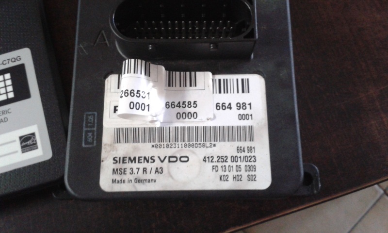

je suis a la recherche de renseignements mon concessionnaire m a diagnostiqué mon cdi qui est mort et j ai lu un peu partout que ceux du tuono 2006 n etait pas compatible avec les autres sauf que sur mon cdi 2 etiquettes ont été recollées donc j ai 3 références dont celle des rsv 2004 2005 .Pensez vous vraiment qu ily ai une différence?

tuono sais pas mais sur le rsv le cdi 2004 est différent du 2006.
Faut un faisceau 2004 avec un cdi 2004... ça doit être pareil sue le tuono

j'ai un tuono de 2006 et sur le cdi c'est marqué 266532 . Je ne sais pas s'il est d'origine.
En espérant t'avoir aidé un petit peu...

Je ne sais pas si c'est toujours d'actualité mais il faut choisir un CDI d'un TUONO de même année c'est tout. J'ai fait l'expérience aussi sur un RSV et j'ai contacté PIAGGIO qui m'a indiqué que tous les boîtiers de même année sont tous les même quel que soit le pays. J'ai commandé le mien aux états unis en occasion j'ai remonté le tout et hop c'était reparti.
