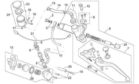

Voici la coupe de mon maître cylindre, un poil différente que celle du haut.
http://www.hiboox.com/lang-fr/image.php?img=hvt162t3.jpg
j'ai entouré une tite pièce qui diffère bien de l'autre schéma. Qlqu'un pourrait-il me préciser où se trouve cette petite vis qui règle la garde parce même derrière le caoutchouc n°25 je ne vois rien... au passage le n°25 est décédé... a pas tenu le coup !
Merci d'avance,
Mic

« Réponse #16 le: 11 mai, 2008, 16:39:00 16:39 »
A part nettoyer tout le circuit d'embrayage, je vois pas trop.
Essai quelques passages de vitesse à la volée si ça passe bien ça vient de ton circuit, si ça passe mal ça vient de ton embrayage (voile?).
Vérifie la tige d'embrayage aussi, si elle est matée de 1 mm ça peut foutre la zone...
