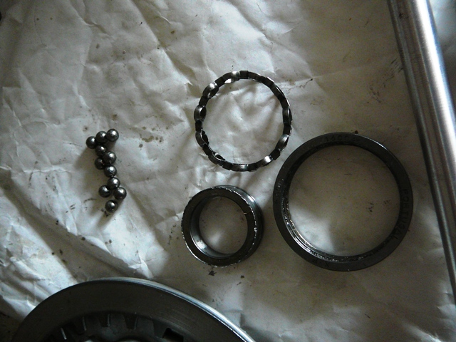

Ca  y est c'est démonté et voilà la panne !! :argh  :sdc
Qui trouve ?  :gne
Qui a déjà vu ?  :8-)
 :gaz  quoique !!!!!!!!

La butée !!!!!!!!!!!!J'y ai eu droit a ce coup la aussi :tappe

Enfin, tu viens à bout de cette pu...n de panne !
Suis content pour toi  ;-)  tu pourras enfin et vite mettre du   :gaz

Beaucoup de limaille donc une ou deux vidanges obligatoire mais, car il y a toujours un pu.....ain de "mais" je viens de voir que le bouchon de vidange en Merdium et foiré donc pas de roulage ce weekend !!
