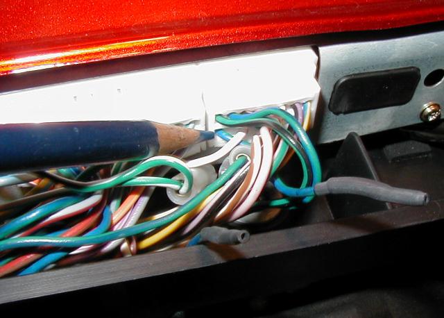

Pour commencer, refais une synchro, réglage de base des vis bypass (deux grosses vis sur le côté du corps d'injection), tu fermes tout et tu ouvres d'un tour et demi, c'est fini pour cette étape.
Ensuite, le TPS, c'est un petit boîtier noir de marque Denso collé au corps d'injection, qu'il faut régler pour ne pas être décalé au niveau de la cartographie. Très simple, pour commencer, tu dévisses complètement ta vis de ralenti, sous la selle pilote, tu as la prise diag, visible ici :
(prise blanche ronde avec fils blanc/vert et la deuxième avec fil vert/bleu)
tu raccordes les deux fiches entre elles
contact mis moteur éteint, tu dois avoir Diag 0 d'affiché. Si non, tu desserres le capteur TPS, deux Torx le fixent, et tu le bouges dans un sens ou l'autre pour afficher Diag 0. Gaffe, c'est sensible, tu passes très vite de -1 à 1. tu resserres les Torx, étape terminée.

J'ai réglé les bypass
Le Diag était à zéro.
